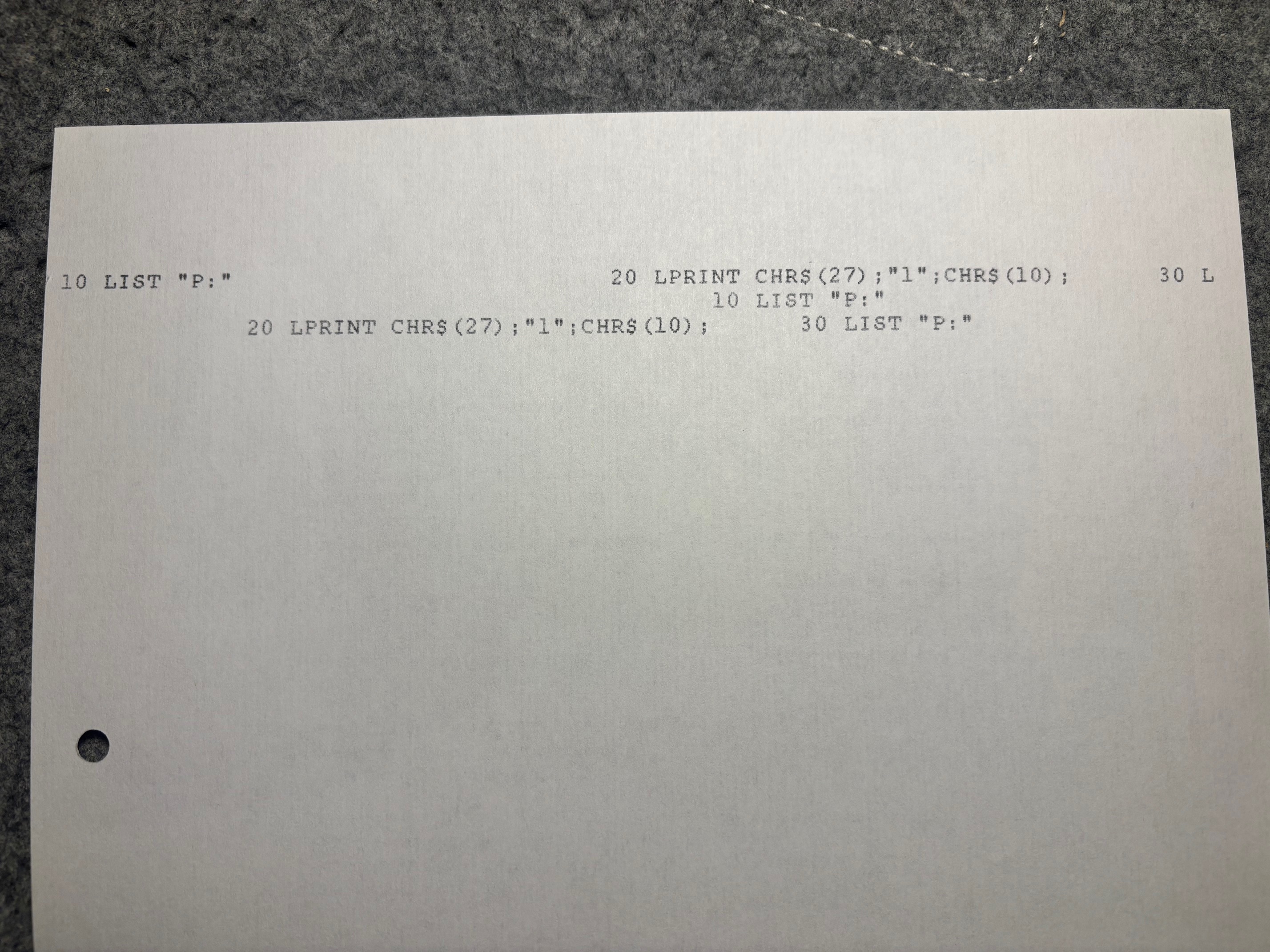

probier mal folgendes
10 LIST "P:"
20 LPRINT CHR$(27);"l";CHR$(10)
30 LIST "P:"
40 LPRINT CHR$(27);"l";CHR$(5)
50 LIST "P:"
dann müßte das Listing einmal linksbündig, einmal mit 10 Zeichen Leerraum vor jeder Zeile und einmal mit 5 Zeichen Leerraum vor jeder Zeile gedruckt werden.

mach mal hinter die schließende Klammer am Ende der Zeile 20 und 40 noch ein ; (Semikolon) und guck was dann passiert
10 LIST "P:"
20 LPRINT CHR$(27);"l";CHR$(10);
30 LIST "P:"
40 LPRINT CHR$(27);"l";CHR$(5);
50 LIST "P:"
Ich habe das ausprobiert. Und auch noch andere Varianten mit Komma und Semikolon. Immer das gleich Ergebnis, der linke Rand bewegt sich nicht. Ich habe daher mal versucht, im Ausschlussverfahren den Fehler einzugrenzen. Dazu habe ich ein Beispiel (Sperrschrift Ein- und Ausschalten) aus dem Druckerhandbuch abgetippt. Ergebnis: Es funktioniert. Daraus schlussfolgere ich, dass die elektrische Kommunikation zwische Atari und Drucker funktioniert. Dann habe ich den Drucker mal mit einer anderen Interfacekassette an einen KC85/4 angeschlossen. Bei dieser Kombination funktioniert das Einrücken! Meine Schlussfolgerung: Der Drucker funktioniert auch. Die einzige Idde die ich dazu habe ist, dass das Atari Basic die ESC Sequenzen nicht richtig an den Drucker übermittelt, sobald Argumente (hier die Anzahl der einzurückenden Zeiche) enthalten sind. Diese Theorie wird auch dadurch gestützt, dass im Atari-Teil des Handbuchs keine entsprechenden Beispiele abgedruckt sind. Evtl. könnte mal jemand das Beispiel von Florian auf einem anderen Drucker, z.B. einem 1029 ausprobieren? Ich habe leider keinen Atari Drucker.

Der Drucker kann HEX DUMP und ich habe mal probiert:
Ich habe das Listing erst ausgedruckt und den Drucker dann noch mal im HEX DUMP Modus gestartet. Dann habe ich das kleine Programm gestartet. Der Drucker hat dann erstmal die erste Zeile gedruckt. Dann habe ich auf offline umgeschaltet und dann wurde auch noch der Rest ausgedruckt. Bloß wie interpretiere ich das jetzt? Ist "1B" die 27 und "6C" das kleine l?? Und was bedeuten die Zeichen an Position 11 und 21?
Der Hexdump sieht korrekt aus, nur dass du versehentlich Kommata statt Strichpunkten verwendet hast.
Wiederhol es nochmal mit
20 PRINT #2;CHR$(27);"l";CHR$(10);"TEST"
Dann müsste es 1B 6C 0A 54 45 53 54 ergeben.
Es muss gehen, ich hatte früher auch nen Präsident 6320 und konnte Listings wie Du es Dir vorstellst, ausdrucken. Leider habe ich den Drucker seit ca. 1995 nicht mehr. Dafür kam ein HP-Lasejet 4L der am Paralellport des 16K Bibomons hing. Auch bei dem ging es per ESC- Steuerbefehlen.
Manfredini66 schrieb: Bloß wie interpretiere ich das jetzt? Ist "1B" die 27 und "6C" das kleine l?? Und was bedeuten die Zeichen an Position 11 und 21?
Die $20 sind die durch das Komma verursachten Leerzeichen. Das $0A ist Dein CHR$(10) Das $9B ist das EOL
Und dann noch nachfolgender Schrott aus dem nicht "geflushtem" Puffer.
Insgesamt sind es 40 Bytes und das ist glaube ich genau die Puffergröße für den Drucker auf dem Atari.
